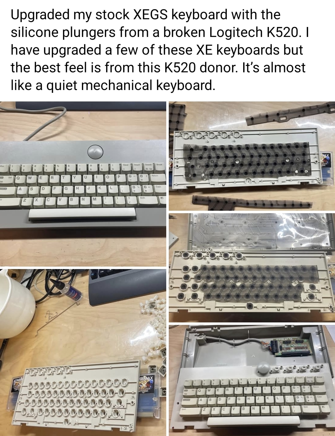

Gab es eigentlich zum XE auch mehrere Tastatur Bauarten wie beim XL? Ich kenne nur die XEGS Tastatur, die ich für die ganze XE Familie vermuten kann. An Selle von
Hier werden aber Stössel beschrieben, die nicht zu dieser Bauart passen dürfte! Eine solche Tastaturbauart habe ich bei meinem Cevie ...
Hab heute eine Beitrag im Zuckerbook gesehen.
Greetings Black Panther
Burkhard schrieb: Gab es eigentlich zum XE auch mehrere Tastatur Bauarten wie beim XL? Ich kenne nur die XEGS Tastatur, die ich für die ganze XE Familie vermuten kann.
Es gibt wohl mindestens zwei, da auch zwei unterschiedliche Ersatz-Mylar Folien angeboten werden. Ansonsten ja, die Tastatur ist so "generisch", das sie sowohl bei den XE als auch beim XEGS zum Einsatz kam. Beim XEGS war nur HELP bestückt.
